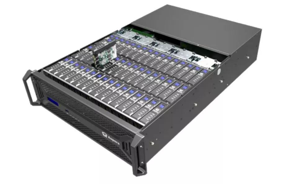

傲睿智存(Aupera Technologies)是数据中心视频处理系统领域的新兴企业。Aup2600 是 Aupera 提供的一种专用分布式视频处理系统,内置 48个赛灵思 Zynq® UltraScale+™ MPSoC。此外,Aup2600 还提供基于赛灵思 Vivado 环境的完整视频 +AI 软件框架和用于神经网络处理的深度学习处理器单元 (DPU)。
 图1:Aup2600 采用 48 个赛灵思 Zynq MPSoC 器件

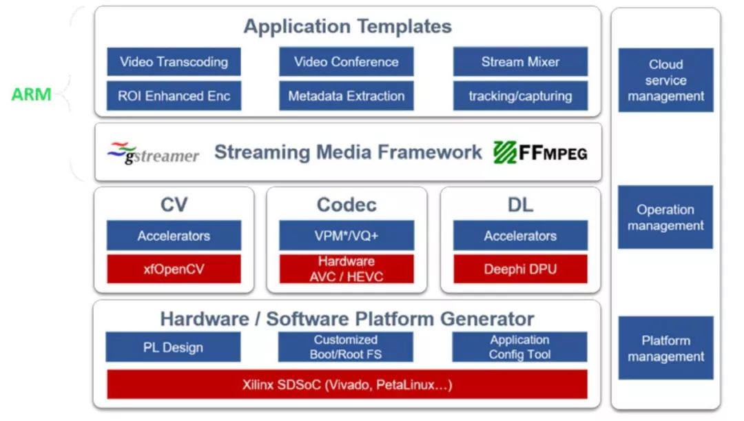

Aup2600 是一种专用分布式视频处理系统,内置 48 片赛灵思 Zynq® UltraScale+™ MPSoC,能同时对 380 个高清 1080p视频流(兼容 H.264/265)的并行转码进行处理。除了它独特的架构,Aup2600 还采用基于赛灵思 Vivado 环境的完整视频 +AI 软件框架,以及用于神经网络处理的深度学习处理器单元 (DPU) 引擎。这种软件框架包含面向 xfOpenCV 计算机视觉库定制的引导加载程序和加速器、视频编解码器,以及用于对象检测与特征提取的深度学习算法。此外,Aupera 也成功地将 FFmpeg 流媒体平台迁移到 ARM 应用处理核上,借助感兴趣区域 (ROI) 优化,建立完整的视频转码应用。

Aupera 在赛灵思完成的工作基础之上,为 Caffe 等常用模型框架提供综合的 AI 环境。廖博士说:“通过我们的视频 +AI软件策略,我们能够帮助客户简化部署工作,以最快速度完成部署。”他补充道:“在这个应用的基础上,我们还提供模板,方便客户使用这些模板继续开发和设计自己的应用。这种做法非常高效,客户能更容易地采用我们的新架构。我们把它称为‘视频天才’计算架构,并将它视为数据中心的未来。”(图 3)。
图 3:Aupera 的视频+AI 软件框架

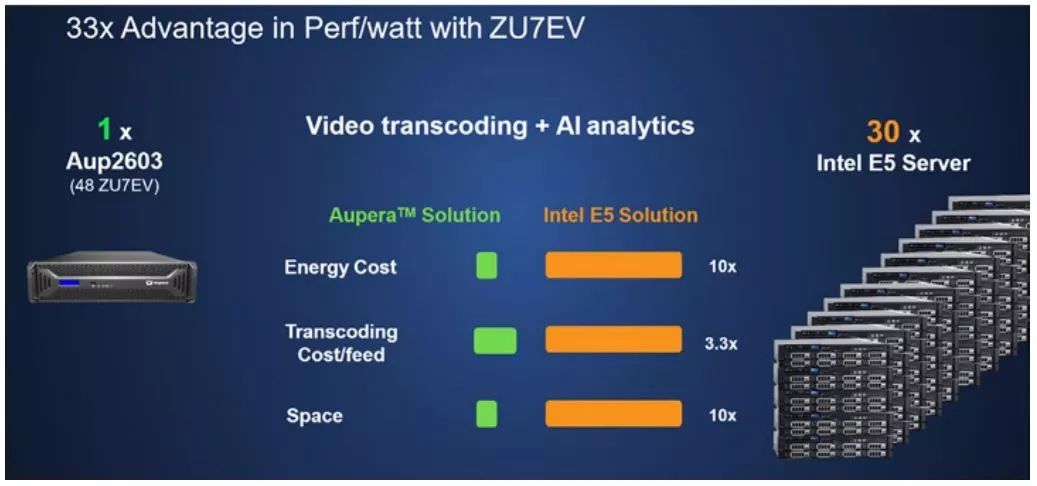

借助 Aup2600,Aupera 显著改善了所有关键指标。与基于 x86 的转码系统相比,性能提高 33 倍;与传统的服务器解决方案相比,空间占用和功耗降低 90%。对于 YY 而言,这意味着在大幅降低每通道成本的情况下可提供极高画质的视频服务。采用单个 Aup2600 系统运行统一的视频 +AI 功能,YY 不仅可以淘汰专门用于视频转码的传统服务器,还能将其中的部分服务器用于视频内容分析。与此同时,在 FPGA 上加速对象和特征检测神经网络算法,还能实现实时视频分析。(图 4)。廖博士评述道:“虽然赛灵思的视频编解码单元 (VCU) 是硬编码 IP,但它具备足够的灵活性,能够支持数量不断增加的视频工作负载。我们的综合性解决方案不仅能够满足要求高密度的应用的需求,还能提供低时延。“对于像 YY 这样有着数百万用户的实时流媒体应用来说,时延控制至关重要。”
图 4:Aup2600 替换了数据中心内的 30 部视频处理 x86 服务器
